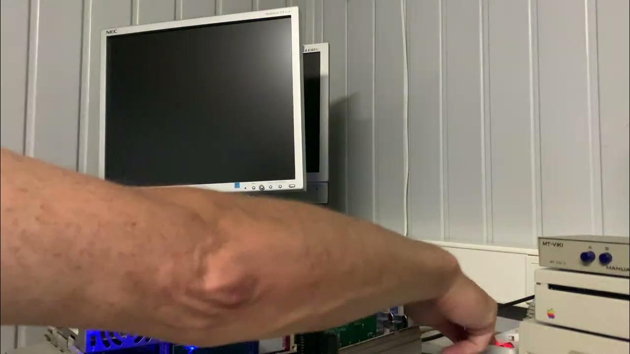

  • Wie bindet man hier vernünftig YT ein und warum startet der bei mir nicht bei 0,00 sondern quasi Mittendrin?
    Wird doch gar kein Timestamp mitgegeben? Komisch.
    IIgs erste Erfahrungen und jede Menge Fragen...
    Das gute Stück von der Rammstein Airbase Elementary School steht so viel zu lange herum...jetzt nehme ich mir mal Zeit für das Teil ;)
    youtu.be
  • 2 GB Smartport Hard Drive for Apple IIGS | Big Mess o' Wires
    Das mit dem "Smartport" verstehe ich zwar nicht, aber nun ist klar, ich muss von einer 32MB Prodos-Partition GS/OS 6.x booten und kann dann die 2GB HFS als "zweites" einbinden. Gut dann muss ich das bei der Konzeption beachten!
