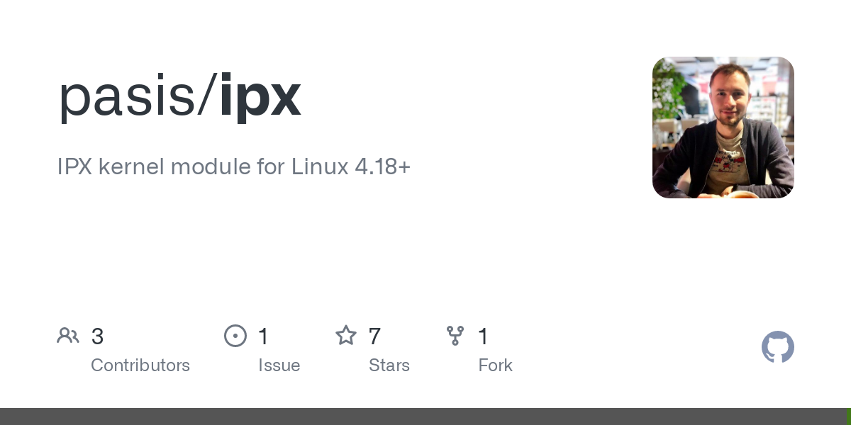

    es ist ja nicht nur DECnet, das entfernt werden soll. Relativ still und leise (zumindest aus meiner Sicht) wurde mit Version 4.18 das IPX-Protokoll und das Dateisystem ncpfs entfernt.
    Damit ist die Verbindung zu alten Novell NetWare-Systemen dahin...
    Wobei ich gerade gesehen habe, daß es ein Repository mit IPX für neuere Kernel-Versionen gibt:
    GitHub - pasis/ipx: IPX kernel module for Linux 4.18+
    IPX kernel module for Linux 4.18+. Contribute to pasis/ipx development by creating an account on GitHub.
    Hoffen wir mal, daß das noch länger funktionieren wird -- und vielleicht ja auch für DECnet eine Alternative wird.
    So eine Sammlung an "Kernel-Add-Ons" mit historischen Treibern, die zumindest noch funktionieren sollten, wäre schon fein.
