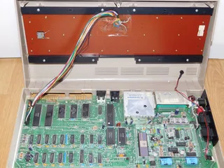

Das Gerät steht schon länger herum, so langsam nimmt es aber Form an.

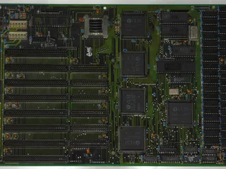

Mainboard 286-12

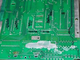

Erstmal den Tonnenakku entfernt, gereinigt, neutralisiert, gereinigt, gespült, jeden Kontakt gereinigt und geprüft. Da war der Tag rum...

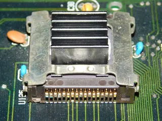

Der 286-10 hat sich entschieden nicht mehr zu funktionieren und mein 286-6 läuft nur solange er nicht warm ist. Als Ersatz kam ein 286-10, der garnicht funktionierte. Dann kamen 5x 286-10, die nur laufen, bis es warm wird. Es brauchte etwas bis ich begriffen habe, dass der Kühler andersherum einzubauen ist, sodass der Anpressdruck höher wird. Wird immernoch extrem warm, aber läuft. So ist richtig (ja muss noch etwas grün wegschrubben):

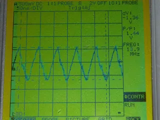

Das die CPU und somit auch der ISA-Bus auf 12 Mhz (bzw. 14 Mhz laut Oszi, gemessen am ISA OSC-Pin) laufen wird später noch zum Problem...
