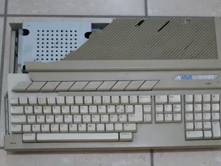

    Ich finds irgendwie cool. Ich glaube ich würde den nur reinigen und dann so belassen.
