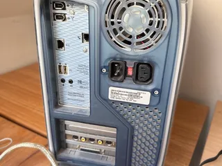

Vielfach hat das Netzteil keine Spannung mehr. Wenn das noch läuft, dann hast du Glück gehabt und du kannst es vorläufig benutzen. Das ist aber nur vorübergehend und du musst sicher die Kondensatoren ersetzen.

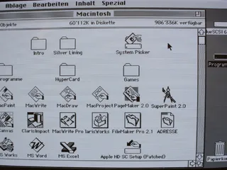

Wenn dann der Macintosh läuft, so ist die nächste Baustelle die Harddisk. Mit etwas Glück läuft diese auf Anhieb und du kannst mal nachschauen, was installiert ist. System, Programme und Games. Ich persönlich lasse meine Macs so wie sie der Vorbesitzer genutzt hat.
Wenn die Harddisk nicht läuft, so ist das Diskettenlaufwerk 1.4 MB das Objekt deiner Begierde. Da brauchst du ein System mit 6.x oder 7.x. Das Diskettenlaufwerk ist vielleicht verharzt und du musst das zuerst reinigen. Das geht recht einfach. Wenn das Auswerfen nur über das Loch mit einer Büroklammer geht, so hat in der Regel ein Zahnrad Karies bekommen.
