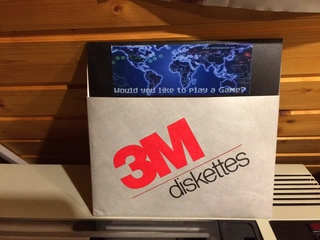

  • Habe mal was ähnliches gesponnen. Ich meine, dass ich den Text in Strings gepackt habe und mittels PRINT und MID$ samt Verzögerungsschleife auf den Bildschirm gebracht hatte.
    wopr.mp4.zip
    Hey cool!
    Haste das Listing noch zum "abgucken"?
