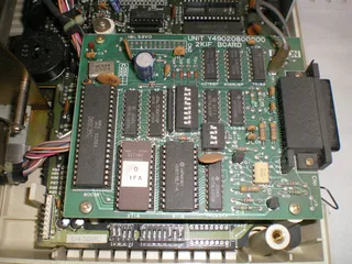

    In meinem Drucker war als ich ihn auf dem Flohmarkt fand, diese Zusatzplatine (wohl serielle Schnittstelle) eingebaut:
    Die habe ich ausgebaut, weil ich die Centronics Schnittstelle nutzen möchte. Müssen da beim Rückbau evtl. irgendwelche Dipschalter oder Jumper umgesetzt werden ? Der Dauerpiepton war allerdings auch mit der Zusatzschnittstelle da.

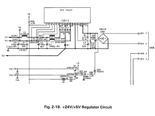

    So ich habe nachgemessen: Von Pin 11 der CPU gehen 4,4 Volt an Pin5 des uPA79C. An Pin 12 des uPA79C liegen ca. 0,1 Volt. Diese gehen an Pin 1 des STK und schalten die 24 Volt ab. Laut dem Schaltplan oben sollte es aber umgekehrt sein. Pin 11 der CPU muss Low sein, damit der Ausgang des Inverters High ist und die 24 Volt am STK freischaltet. Bin mal gespannt, ob mein Rom okay ist.

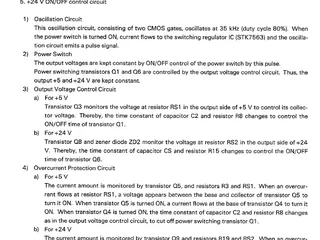

    Über den Pin 1 werden nur die 24 Volt abgeschaltet. Hier die Beschreibung des STK7563 und Schaltung des Netzteils:
