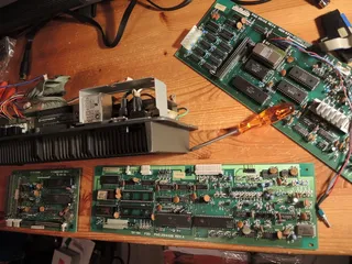

    der SX64 hatte damals einen "Serien-Fehler" am Userport mit den 9V (!)
    guckst du: http://www.sx-64.de/sx-64-userport-fix-9v/
    aber dieser "coole" Umbau hat sicher mal vorher gut funktioniert...
    wundere mich gerade nur über die "7",. ich kenne nur Laufwerk 8-11 beim C64 :)
    Bei einer 1581 konnte ich somit die Platine auch komplett innen verbauen:
    Für deinen "Umbau" ... einmal komplett zerlegen...
    funktioniert denn der "Hauptrechner" ?? ansonsten würde ich ihn erst einmal komplett zerlegen:

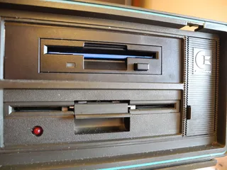

    Ich hatte in einen meiner SX64 eine 1581 Floppy (3,5") eingebaut...
    Laufwerk im zweiten Schacht...
    Das original Netzteil war allerding zu schlapp,.. die 5V gingen unter 4,5V..
    dann habe ich den ganzen Spaß wieder rückgängig gemacht...
    Der hier abgeschnittene Stecker, könnte ein Versuch gewesen sein, Speeddos&Co zu betreiben..
    Vom Laufwerk zurück an Userport (per Kabel?)
    Für die "Reperatur" würde ich es sorgfällig dokumentieren (Fotos).. und dann zuerst "zurück bauen",
    und wenn er läuft,.. wieder "aufrüsten"...
