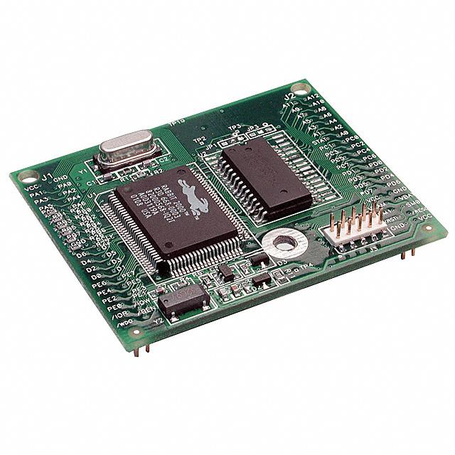

Außerdem findet sich darüber was für einen (evtl. interessanten) Chip namens Rabbit2000 (ein Z80 on-speed)
http://www.staton.us/electronics/Rabbit/Rabbit_Forth.html
