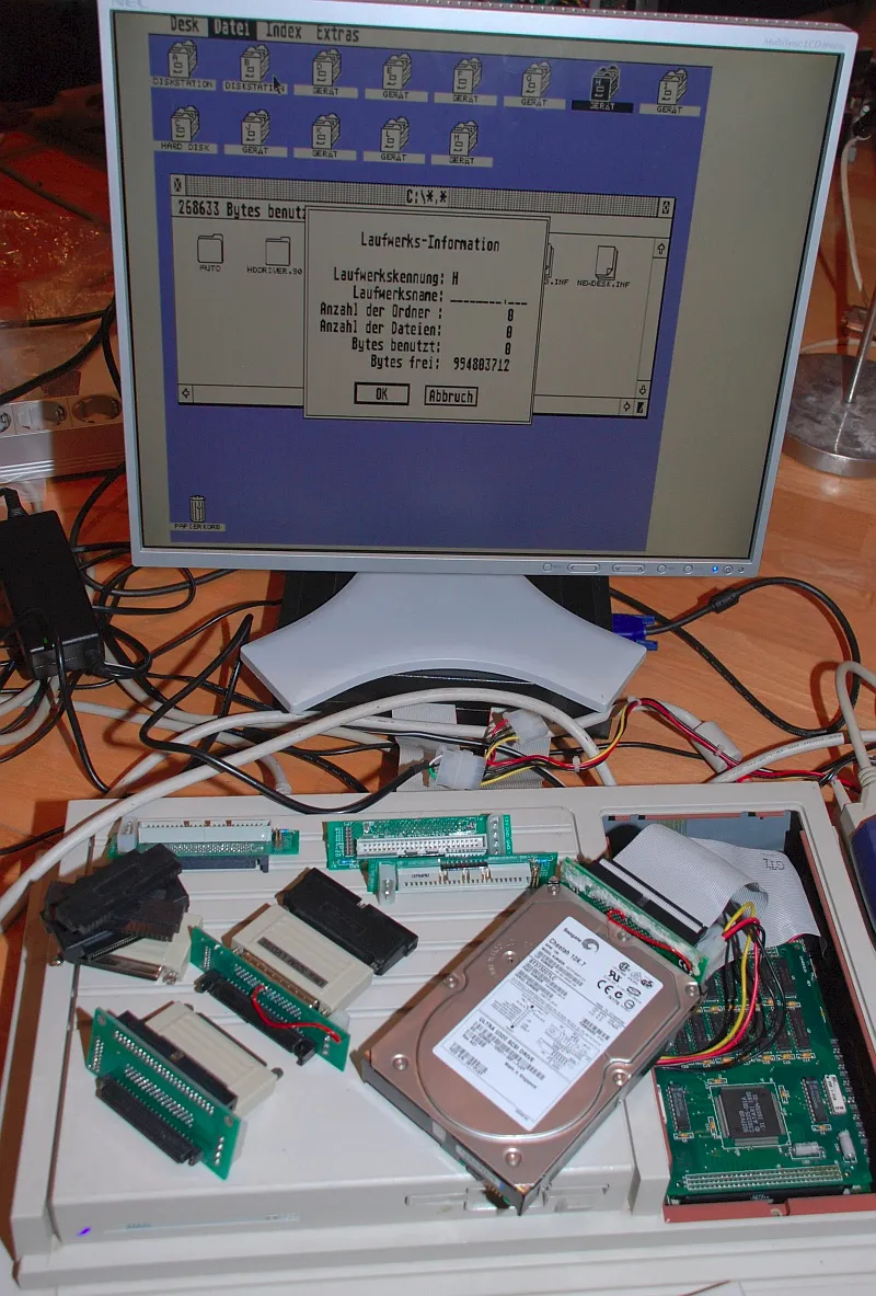

    Vor einiger Zeit hab ich einiges an Atari 16Bit bekommen. Die Sachen waren lange nicht mehr in Betrieb und kurz hintereinander ist mir erst die Festplatte aus dem TT und dann aus einem MSTE elendig verreckt.
    Nun ist Wochenende und ich hätte schon gerne ein Datengrab in den Geräten. Ich würde gerne mit dem MSTE anfangen - bzw. gibt es Unterschiede zwischen den Festplattencontroller im TT / MSTE?
    Was ich da habe:
    andere SCSI Festplatten = 50pol, 68pol oder SCA
    SCSI Adapter von 50 auf 68 und von SCA auf 68
    Viele andere Adapter. CF auf 40pol IDE, auf 44pol IDE usw
    Einen Acard Bridge Adapter AEC-7720UW
    Ein ZULU Adapter hab ich bestellt, ist aber noch nicht da.
    2,5" und 3,5" Festplatten
    Eine Tonne CF Karten in unterschiedlichen Größen
    IDE Kabel auch ne Tonne aber kaum SCSI Kabel
    Wichtig zu klären wäre wohl erst die Treiber Frage: ich hab hier noch den alten Atari AHDI Treiber (6.06?)
    Für CF Karten, größere Festplatten oder SCSI auf IDE Adapter - benötige ich da besser den HDDriver? Mit Handbuch und physischen Medien liegt der ja auch schon bei ~80€
    Und was wäre denn die beste Lösung - mit den Zeug was ich da habe? :D

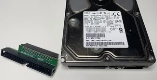

    Ich komme mit der Festplatte am MSTE leider nicht weiter. Habe noch eine mit 4,5GB gefunden, die ich einfach als 1GB Platte laufen lasse wollte.
    Es ist eine UW Platte mit 68pol Anschluß. Dafür habe ich mir 50pol auf 68pol Adapter bei Ebay gekauft.
    Komme eigentlich aus der PC Ecke und hab mir vor Jahren mal einen SCSI Rechner mit Windows 2000 aufgebaut. Da habe ich die Möglichkeit, verschiedene SCSI Stecker anzuschließen.
    Mit einem 68pol UW Kabel wird die Festplatte vom Controller erkannt. Nehme ich den 50 auf 68 Adapter und ein 50pol Kabel, wird die Festplatte nicht erkannt. Andere 50pol Festplatten werden an dem 50pol Kabel erkannt. Kann also nur der Adapter nicht funktionieren.....
    Da kann ich natürlich lange versuchen, die Platte am MSTE erkennen zu wollen.

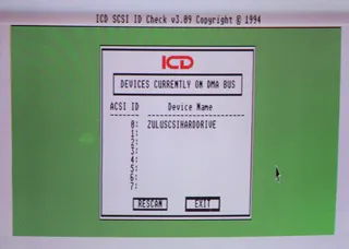

  • Mittlerweile habe ich es aufgegeben, eine andere SCSI Festplatte mit dem MSTE zu verbinden. Habe keine "Lust" mehr, mir wieder irgendwelche tollen Ebay Adapter zu kaufen, die dann doch nicht funktionieren.
    Mitlerweile ist meine ZuluSCSI Karte da und funktioniert am Windows PC super. 50pol Kabel und Strom ran, Speicherkarte rein, wird sofort erkannt, gleich einsatzbereit und auch relativ flott.
    Ich habe mir allerdings die ZuluSCSI Compact gekauft, da ich die ggf. auch in anderen Geräten benutzen möchte. Die hat keine Jumper für die SCSI ID und wird per *.ini Datei konfiguriert - und da scheitert es im Moment dran. Für den MSTE benötige ich die SCSI ID 0, damit die Karte erkannt wird, aktuell steht sie auch 1 und ich kriege es nicht umgestellt.

    Danke, damit ging es oder, was ich auch gefunden habe, einfach über Windoof CMD: fsutil file createnew HD1.img 1073741824 (1 GB)
    Ein bisschen bin ich damit weiter gekommen. Habe ein Image erzeugt, welches dem ZULUscsi Adapter automatisch die ID0 vergibt. Leider erkennt werder der AHDI (ID0: identification unaviable), noch der ICD (ID0: unreconized unit) die Karte. Den Schritt, ~50€ für den HDDriver auszugeben, mag ich noch nicht gehen...

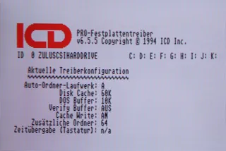

    Ich bin jedenfalls weiter:
    Die Konfig ist absolut willikürlich und nur zum testen aufgesetzt, jetzt weiß ich aber, wie es funktioniert. Ein paar Fragen sind noch offen, die will ich noch klären.
