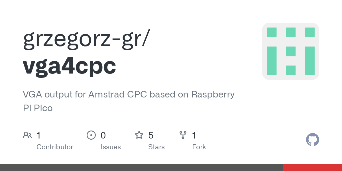

Vielleicht spannend für den einen oder anderen: Es gibt mittlerweile einen ScanConverter für den CPC (und nur für diesen), der selbst die heftigen CRTC Tricks mitmacht, d.h. nun laufen die meisten (alle?) Spiele und Demos auch auf einem VGA Monitor. Ich hab den Converter heute nachgebaut und es sieht auf den ersten Blick sehr gut aus. Selbst Relentless, was noch mit keinem anderen ScanConverter funktioniert hat, läuft einwandfrei.
Es handelt sich dabei um ein DIY Projekt auf Basis des Raspberry Pico. Die Materialkosten liegen (ohne Versand) unter 10€.
Projekt:
GitHub - grzegorz-gr/vga4cpc: VGA output for Amstrad CPC based on Raspberry Pi PicoVGA output for Amstrad CPC based on Raspberry Pi Pico - grzegorz-gr/vga4cpcgithub.comRelentless:
Ich verwende ja aktuell der CPC2VGA direkt an einem Nec 193mi. Das ist schon ganz gut hat aber auch Schwächen.
Leider habe ich kein Equipment und auch keine Erfahrung etwas zu löten. Besteht ggf. die Möglichkeit so
ein Gerät anschlussfertig gegen entsprechende Auslagen zu bekommen?
Wenn das eine Kleinserie werden würde, wäre ich gern dabei … 🤔
Fertigung/Kleinserie müsste basierend auf dem jetzigen Design jemand anders übernehmen, ich bin für Lötaktionen nur bedingt geeignet. Ich brauch einfach zu lang dafür und meine Fehlerquote ist zu hoch.
Aber mir kam noch eine Idee: Evtl. macht es Sinn, das PCB auf Basis der Schematics so zu entwerfen, dass es direkt bei JLCPCB komplett gebaut werden kann - womit der Lötaufwand und die Fehlerquote entfällt. Es wäre dann auch nochmal kleiner (ca 65x55 mm). Das schau ich mir mal an... -
