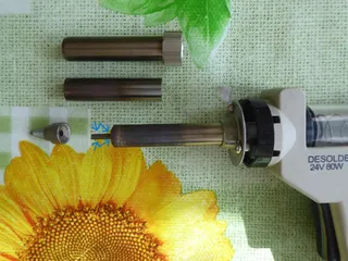

Noch mal Frage an Richi:
wo sollte man Wärmeleitpaste drauf geben? Hab das Zeugs jetzt da, die Lötspitze demontiert, bin aber nicht ganz sicher, was sinnvoll bzw. sinnlos ist. Siehe Foto.
Ich vermute, nur an der Vorderkante der Heizpatrone, wo die Entlötspitze aufgesteckt wird?
Ich hatte das damals auf die Spitze der Entlötpistole aufgetragen und danach die Spitze aufgesteckt. Ich habs mal etwas im Bild markiert
Spezialwärmepaste (bis450 Grad)
Danke für den Tip!
Sowas in der Art? https://www.muellerbestellung.de/TG-20041-SP-00…041-5-g-Spritze
Ich glaub ich hab sogar genau die genommen.
Mit der 'Rouladennadel' hab ich schon regelmäßig im Ansaugrohr der Entlötpistole herumgestochert. Die Auffangkammer hab ich auch geleert. Und ich hab die Platine senkrecht gestellt, so daß die Lötpistole waagerecht war - also das angesaugte Zeugs nicht gegen die Gravitation ankämpfen muß.
Auf die Idee, vor dem Entlöten die entsprechenden Lötpunkte noch mal neu zu verzinnen bin ich allerdings nicht gekommen, mit Flußmittel hab ich auch nichts gemacht. Muß mir wohl mal bei einem befreundeten Bastler eine Lehrvorführung erbitten - oder kennt jemand ein gutes Video zum Thema auf youtube?
Meine Erfahrung ist, dass die ZD-915 und wie auch viele andere einfach nicht perfekt thermisch mit der Spitze kontaktieren. Die ZD915 kann dann 380 Grad haben... die Spitze? Naja vor allem bei Massepunkte ist das echt zum kotzen. Ich hab Spezialwärmepaste (bis450 Grad) dazwischen gerotzt und auf einmal macht es 10x mehr Spaß mit dem Teil zu entlöten!
