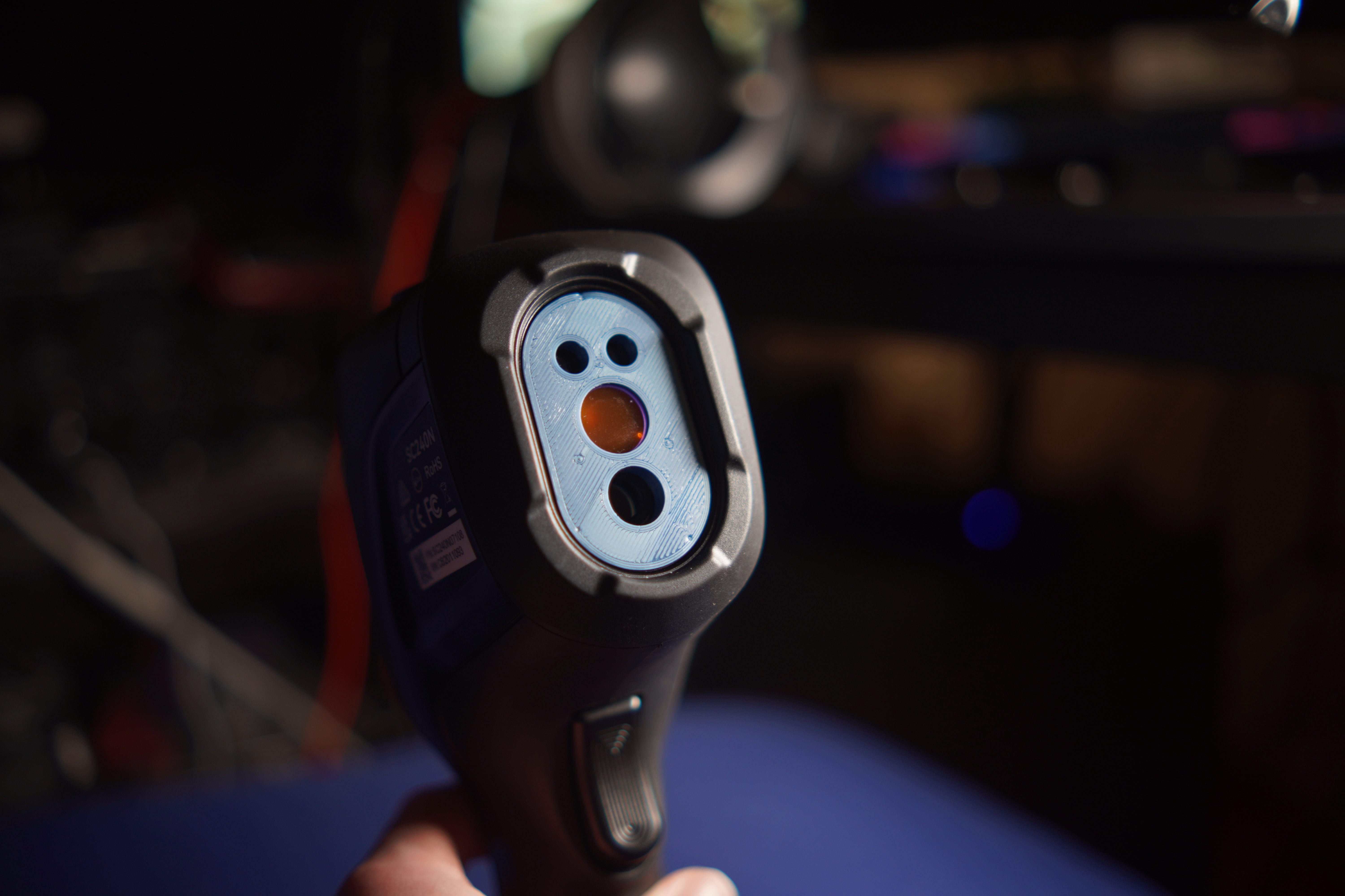

Die hat "nur" 160 x 120 Pixel, aber die 50 Hz sind natürlich auch schick!
Für die InfiRay C200 (die mir treue Dienste leistet -- bisher eine sehr gute Kamera) haben wir auch noch diesen Makro-Adapter designed, zum 3D-Drucken mit magnetischer Halterung:
Damit kann man dann auch kleinen SMD-Bauteilen genau beim Arbeiten (oder eben auch nicht) zuschauen

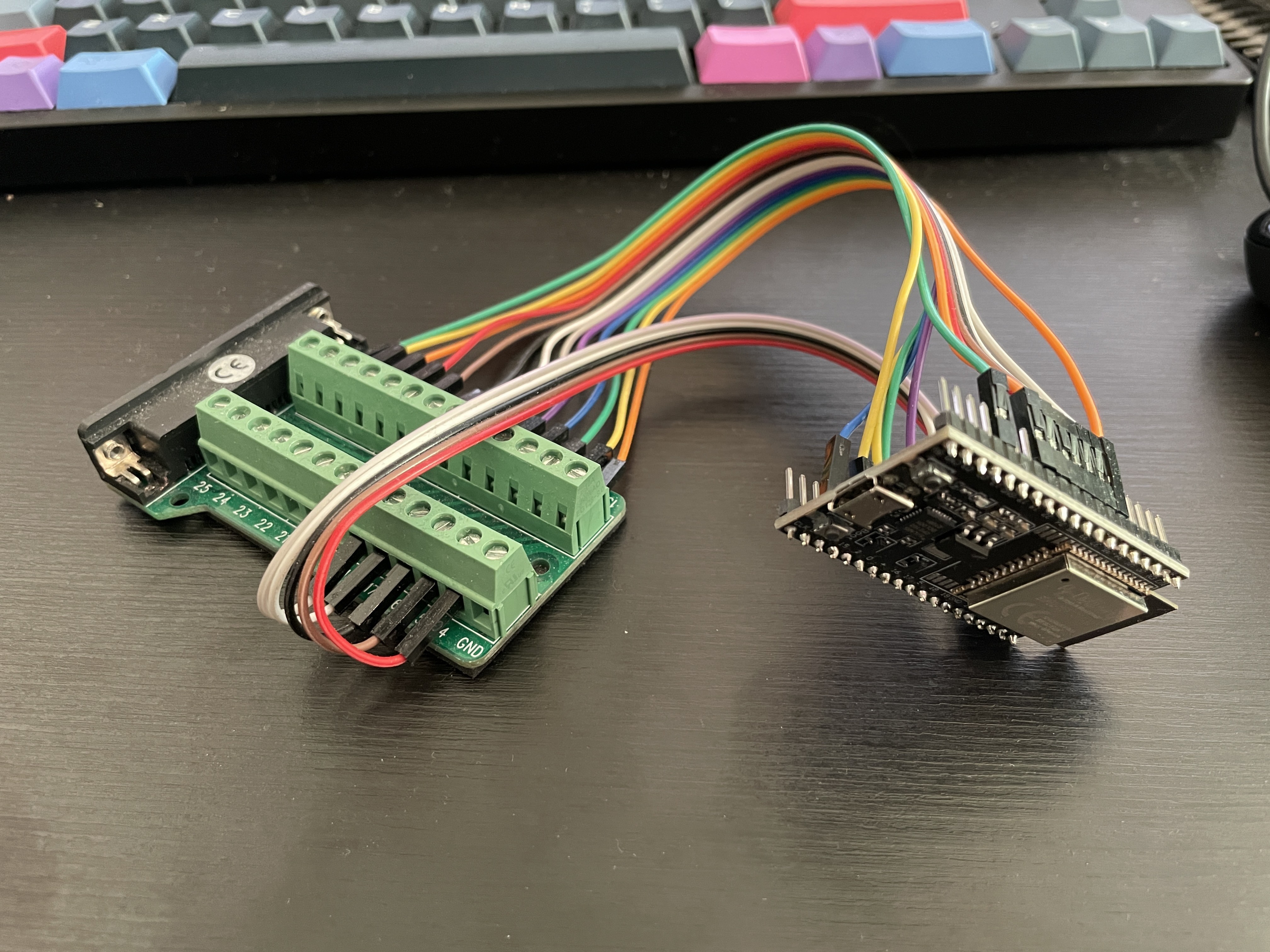

Ich hatte dazu hier im Forum vor einer Weile schon mal meine Lösung -> Parallel Port Druckeremulator (ESP32_VirtualPrinter) vorgestellt.
Dafür gibt's mittlerweile auch einen Blogpost:
Netzwerkdrucker mit MS-DOS, ATARI TOS, Amiga-OS, RiscOS, ...? Wird aufwändig...
Deswegen nimmt man stattdessen einfach einen normalen Netzwerkdrucker und lässt den ESP32 WLAN und TCP/IP machen
Wesentlich einfacher am Ende als USB-Host zu versuchen und mit einem USB-Drucker zu sprechen.
Die Protokolle dafür sind ganz übler Frickelscheiss, da wird man also nie eine universelle Lösung hinbekommen.
Bei Netzwerkdruckern ist "Wirf es einfach gegen den TCP-Port" Industriestandard
