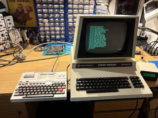

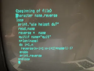

Ich habe gestern mal wieder ein wenig am Nachbau-MMF gewerkelt. Erst eine Session Fortran...
...danach mit dem eigentlich echt leistungsfähigen Editor-Programm gespielt. Man kann dort super einfach Dateien ausdrucken, wenn man diese erst im Editor lädt und dann mit copy programmname to printer an den Drucker schickt! Hatte den 8024 dran und erquicklich verfolgt, wie dieser mein Fortran Programm zu Papier brachte!
Zum Schluss konnte ich noch herausfinden, dass man im Terminalprogramm COM-Master alle Daten, die man empfängt, umgehend auf dem Drucker ausgeben kann! LIVE!
Hierzu gibt man einfach als Dateinamen printer an! So konnte ich mein "Häng den Fred" vom Epson HX-20 direkt auf dem 8024 ausdrucken.Jungs, unser Hobby ist einfach HERRRRRRRLICH!!!! Man müsste nur deutlich mehr Zeit dafür haben.
