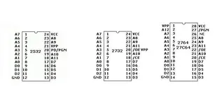

    Nun hier mal auf die Schnelle ein Eagle BRD dazu.
    Sollte sich mit 2732 oder 27(c)64 bestücken lassen, wobei die oberen 4k genutzt werden.
    Bitte mal drüber schauen. Boardsize sollte 22,5 x 35mm sein.
    EDIT: BRD+PNG updatet.
    Peter
  • Ich sehe für so einen Adapter erstmal keinen Bedarf. 2532 EPROMs laufen direkt in den CBM Rechnern, ein Adapter ist dafür nicht erforderlich. Und die 2532 lassen sich eigentlich auch gut beschaffen.
  • Beschalte doch noch pin 1 und 27 damit auch grössere eproms gehen. Evtl. Noch pull up Widerstände vorsehen für Umschaltung.
    Huch, die musst du auch beim 27c64 immer beschalten!

  • Laut Datenblatt beides auf vcc.

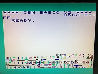

  • Zumindest einen Teilerfolg kann ich vermelden. Ich habe - wie oben geschrieben, und kpanic bestätigte - einfach die 4kb des Char ROMs aneinander kopiert und in das 8kb 2764 Eprom gebrannt. Und sie da, ich bekomme schon einmal ein Bild. Ist zwar verschoben und das untere Viertel mit wirren Zeichen bestückt. Aber immerhin mal ein Bild. Vorher bliebs dunkel. (Siehe Bild)
    Soweit kann ich nicht mehr weg sein vom Ergebnis. Allerdings bin ich hier nicht tief in der Materie drin. Alles weitere wäre von mir nun try and error. Ich verwende diesen Adapter von x1541. Ich habe den vor Jahren mal über eine Sammelbestellung aus dem Forum 64 bekommen.
    Bisher habe ich den als 2364 zu 2764 "gelöt-jumpert". Vielleicht kann mir jemand von euch noch einen Tip geben, wie ich diesen Adapter umjumpern muss oder zusätzliche Lötbrücken dazu nehme, damit es doch noch läuft. Wenn es halt nicht geht, dann nehme ich das Angebot von Joshy an.
    Aber jucken würde es mich schon, dass noch mit diesem Adapter zum laufen zu bekommen.

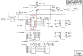

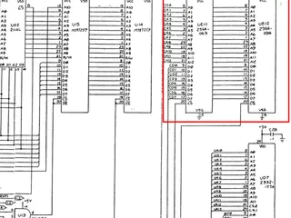

  • Wahrscheinlich muss es hier doch der oben erwähnte Adapter von Jim Brain sein, da der VC20 gemäß Schaltplan zwei Chipselects am ROM verwendet. Ein 2764 hat aber nur ein einzelnes Chipselect, ohne zusätzliche aktive Logik kann ein einfacher Adapter hier also gar nicht funktionieren!
    Für den C64 sollte es so gehen, da dort nur ein einzelner low-aktiver Chipselect benötigt wird.

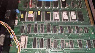

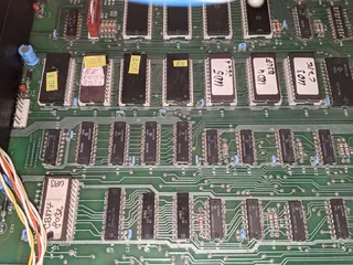

    Im letzten Sommer habe ich mir einen CBM3032 gegönnt, weil ich mal wieder etwas herumspielen wollte. Von der angebohrten Frontplatte und dem abgerauchten Monitor-Längsregler (erfolgreich repariert) abgesehen ist der Rechner ja ok. Aber jetzt habe ich mir mal so meine Gedanken über die ROMs gemacht, und ich bin sicher, da steckt irgend so ein komisches Bastel-ROM drin :-))) UD3, 4, 5 und 8 sind EPROMS mit unleserlichen Etiketten drauf. Dafür spricht auch die etwas ungewöhnliche Einschaltmeldung.
    Was mich aber viel mehr stört, ist die nicht funktionierende RUN/Stop Taste, damit lässt sich ein laufendes Programm nicht abbrechen. Sollte wohl ein Kopierschutz sein :-))) Die Taste selber scheint ok zu sein, wenn man die betätigt, dann zuckt der Cursor etwas. Ich gehe mal davon aus, die Taste wurde im ROM umgemappt, oder sowas in der Richtung.
    Ich will die eingebauten ROMs jetzt nicht umprogrammieren (habe sowieso keinen Prommer), damit nachher garnichts mehr läuft.
    Daher meine vorsichtige Frage: Hat vielleicht noch jemand einen Satz EPROMs (gerne auch Originale Commodore PROMS, falls irgendwo übrig), am besten fertig mit der originalen Commodore Firmware?

  • Hallo Jürgen,
    erstmal ein ganz großes Dankeschön, daß Du Dich meldest :-)))

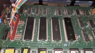

    Ich denke, das ist die Version ohne CRTC, ich kann zumindest keinen solchen finden. Wofür ist wohl das ROM unten links? (CBM4 8032 UA3) auf der Position UF10 (wenn ich das richtig sehe), der Zeichensatz ist doch ganz rechts der festgelötete?
    Gruß, Ulf

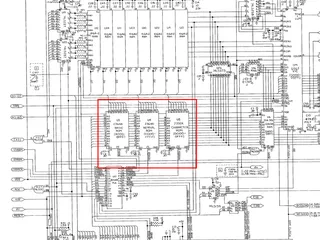

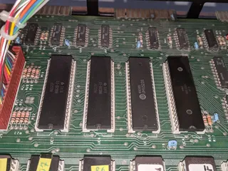

  • Hallo Ulf,

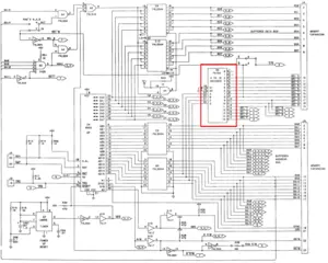

    den Schaltplan für Deinen Rechner findest Du auf zimmers.net. Der steht da unter 2001N - das beinhaltet aber auch die Boards für die CBM3032.
    Das Zeichensatz ROM ist in Deinem Fall ein EPROM und sitzt auf UF10.

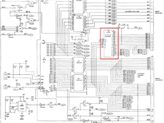

    Der SN754154N auf UD2 ist ein 4 zu 16 Decoder der für die Chip-Select signale zuständig ist.
    Dein CBM3032 hat anscheinend noch die BASIC 2 ROMS - das sind die drei ROMS und der EPROM auf UD6 bis UD9 ($C000 - $FFFF). Das Editor ROM auf UD8 ($E000) wurde hier durch ein geändertes EPROM ersetzt.
    Beim BASIC 2 sind die Steckplätze UD3 bis UD5 ($9000 - $BFFF) normalerweise leer und für Erweiterungen vorgesehen. Ab dem BASIC 3 wurde auch der Bereich $B000-$BFFF vom erweiterten BASIC benutzt.
    Man könnte Deinen CBM3032 mit dem originalen Editor- und Zeichensatz-ROM/EPROM in den Urzustand versetzen. Dazu könnte ich Dir die passenden 2532 EPROMs programmieren. Von den 2532 habe ich noch einige auf Lager.

  • Ich denke, das ist die Version ohne CRTC, ich kann zumindest keinen solchen finden. Wofür ist wohl das ROM unten links? (CBM4 8032 UA3) auf der Position UF10 (wenn ich das richtig sehe), der Zeichensatz ist doch ganz rechts der festgelötete?
    UF10 ist der Zeichensatz. Der festgelötete Chip ist kein ROM sondern ein Decoder.
