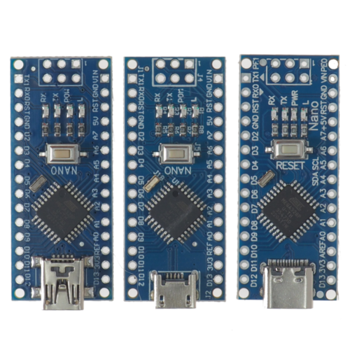

Puuuuh, ob every oder normal kann ich dir leider ned sagen… hatte dir den von mir bestellten nano verlinkt und hier noch ein Bild davon:
Linux hab ich nicht und kenn mich auch nicht aus- leider.
Es sieht schon so aus, als würde die Firmware drauf sein- der nano reagiert (kurzes Flackern der LEDs, wenn ich den Server starte).
Das scheint ein normaler Arduino nano zu sein. Der nano every hat einen Atmega m4809 drauf.
