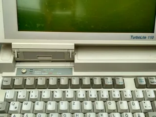

    Zum Beispiel habe ich gerade eben ein altes Laptop überholt:
    Ein Veridata TurboLite 110. 80C88-CPU, 640k RAM, mit DR-DOS im ROM.
    Drin steckte ein 12V NiCD-Akku an dem schon mal irgendein Vorbesitzer die Kontakte verzinnt hatte, vermutlich weil Kontaktprobleme mit Akkukotze.
    Als ich ihn letzten Herbst bekommen habe hat der Akku sogar noch etwa 1/4h gehalten. Als ich ihn unlängst benutzen wollte hat das Netzteil gestreikt.

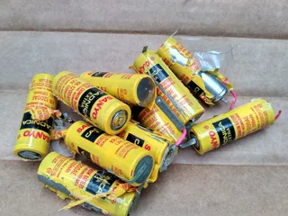

    Forschungen haben ergeben: Es liegt am Akku.
    Also hab ich den Akku zerlegt, Inhalt: 10x 1,2V AA NiCD-Zellen, alle in Reihe. Mit ein wenig Gewalt habe ich sie aus dem Gehäuse bekommen. Durchgemessen: Bis auf 4 Zellen hatten alle einen internen Kurzschluss.
    Bevor ich jetzt aber die 10x NiCD-Akkus durch neue NiCD-Akkus oder NiMH-Akkus ersetze, dachte ich mir, wenn dann gleich richtig.

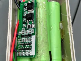

    Also hab ich 3x 18650 LiIon-Zellen in Reihe eingebaut und eine Akkuschutz- und Balancer-Elektronik dazu eingebaut.
    Die Akkus stammen aus einem ausgeschlachteten modernen Laptop-Akku, die Elektronik gibt's für knapp 2€ in Chinesien.
    Und siehe da: Es funktioniert tadellos :)
